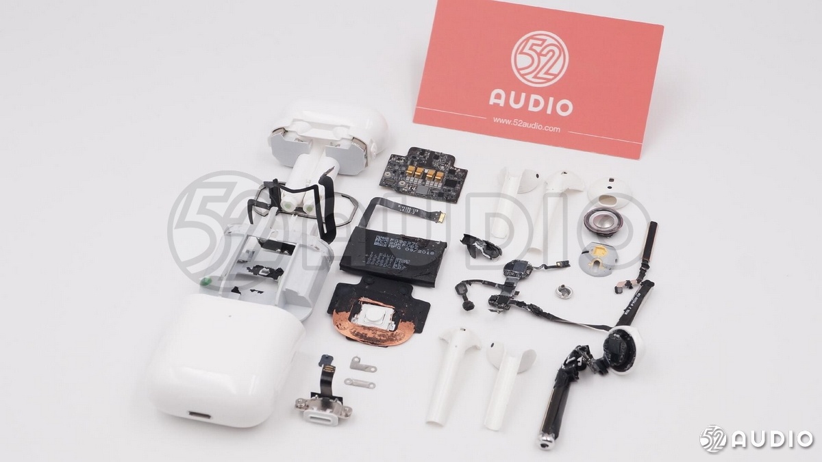

耳机充电盒拆解一览。
我爱音频网拆解总结
这款AirPods 二代的耳机充电盒在外观上与上一代产品相比没有太大的变化,在相似的体积内加入了无线充电功能,能够在不影响用户使用习惯的情况下很大程度上提高了用户的使用体验。
