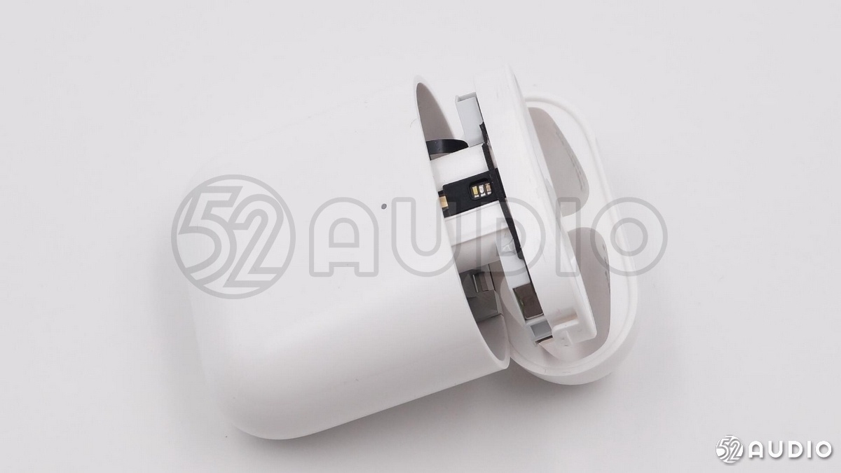

开始拆解耳机,从背部将耳机一分为二,可以看到两只耳机内部布局基本一致。
