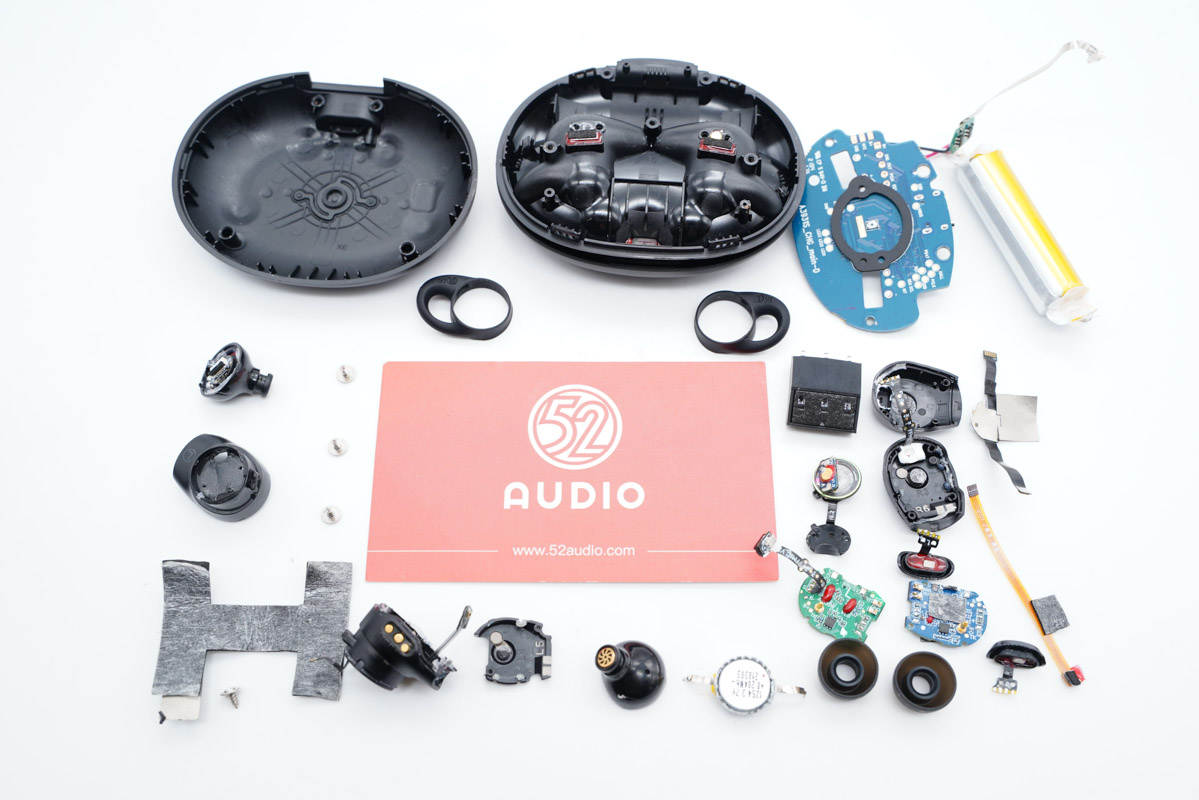

小米真无线降噪耳机 3 拆解全家福。
小米真无线降噪耳机 3 在外观上,充电盒采用了鹅卵石状的椭圆形设计,钢琴烤漆工艺处理,机身触感光滑圆润;耳机采用了似于音符的柄状入耳式设计,耳机柄扁平,背部延续了Pro的亮面装饰带设计,线条流畅优美,很好的提升了产品质感,且具有很高的辨识度。
内部结构配置方面,充电盒组件固定在塑料支架上,支架腹部固定电池,起到很好的保护作用。内置锂威480mAh高压电池,配备苏州赛芯电子科技股份XB5152J2SZR带负载反接的锂电保护IC,支持有线和无线两种方式输入电源。有线采用Type-C接口和昇生微SS881E POWER MCU,集成电池充电管理及单片机,实现电源管理及充电盒控制等功能。
无线充电接收采用了COPO酷珀微CP2022无线充电传输芯片,最高功率可达3W,支持Qi V1.2.4标准;以及微源半导体LP6261A 1uA低功耗升压芯片,升压为耳机充电;芯导科技P14C1N过压过流保护IC等。
耳机内部采用了10mm超动态双磁单元,独立音腔结构,避免电磁干扰;内置软包扣式电池容量38mAh,同样搭配了赛芯锂电保护IC。主板上,主控芯片为恒玄 BES2500ZP 蓝牙音频SoC,支持主动降噪、三麦通话降噪,协同前馈、后馈和通话三颗麦克风,实现多场景降噪效果;压感采用了芯海CSU18M68 压力传感器检测IC,实现各项功能的控制。
