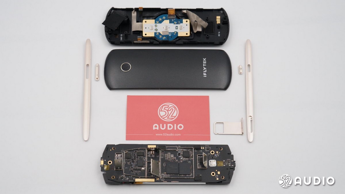

二、蛋小蛋智能扫译笔拆解
JFkDhyOJveQpTHV1.jpgthumbnail
蛋小蛋智能扫译笔内部结构拆卸一览。
uZzXUBIJKkD0I83F.jpgthumbnail
翻译笔壳体拆卸一览,壳体与盖子通过卡扣和凸柱连接,黑色贴片为无线天线。

蛋小蛋智能扫译笔拆卸全家福。
蛋小蛋智能扫译笔采用人体工学外观,外壳平面放置屏幕,一端为扬声器,另一端为摄像头配合白色LED组成的扫描结构。塑料外壳表面金属化处理,有一种金属的感觉。扫译笔采用触摸屏幕加按键组合操控形式,使用方便。支持无线连接功能,官方提供系统固件的更新以及词典库的更新,保证产品的使用体验以及产品生命周期。
