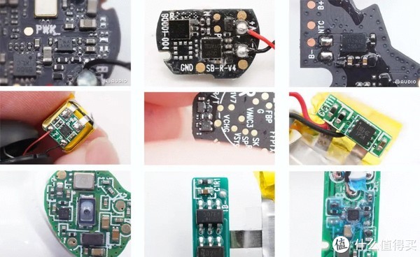

昇生微电子公司Micro-AP微应用处理器已经面向市场推出智能电源管理MCU、智能人机交互类MCU、智能传感MCU几大系列。多款Power MCU芯片产品已在国内知名智能硬件平台量产,得到小米、OPPO、漫步者、联想、雷蛇、FIIL、Anker等大量品牌采用。
BfQ7AeTt2Cv1GRKE.jpgthumbnail
MCU微控制单元是TWS耳机充电盒中非常重要的一项配置,随着TWS耳机充电盒主控IC概念的逐步落地,二合一、三合一乃至六合一MCU方案陆续跟进,MCU集成充放电管理、电源路径管理、数据通讯等功能的产品开始应用。其中,昇生微电子Power MCU方案基于高集成度、高灵活性的优势,受到了众多知名品牌客户的认可。
