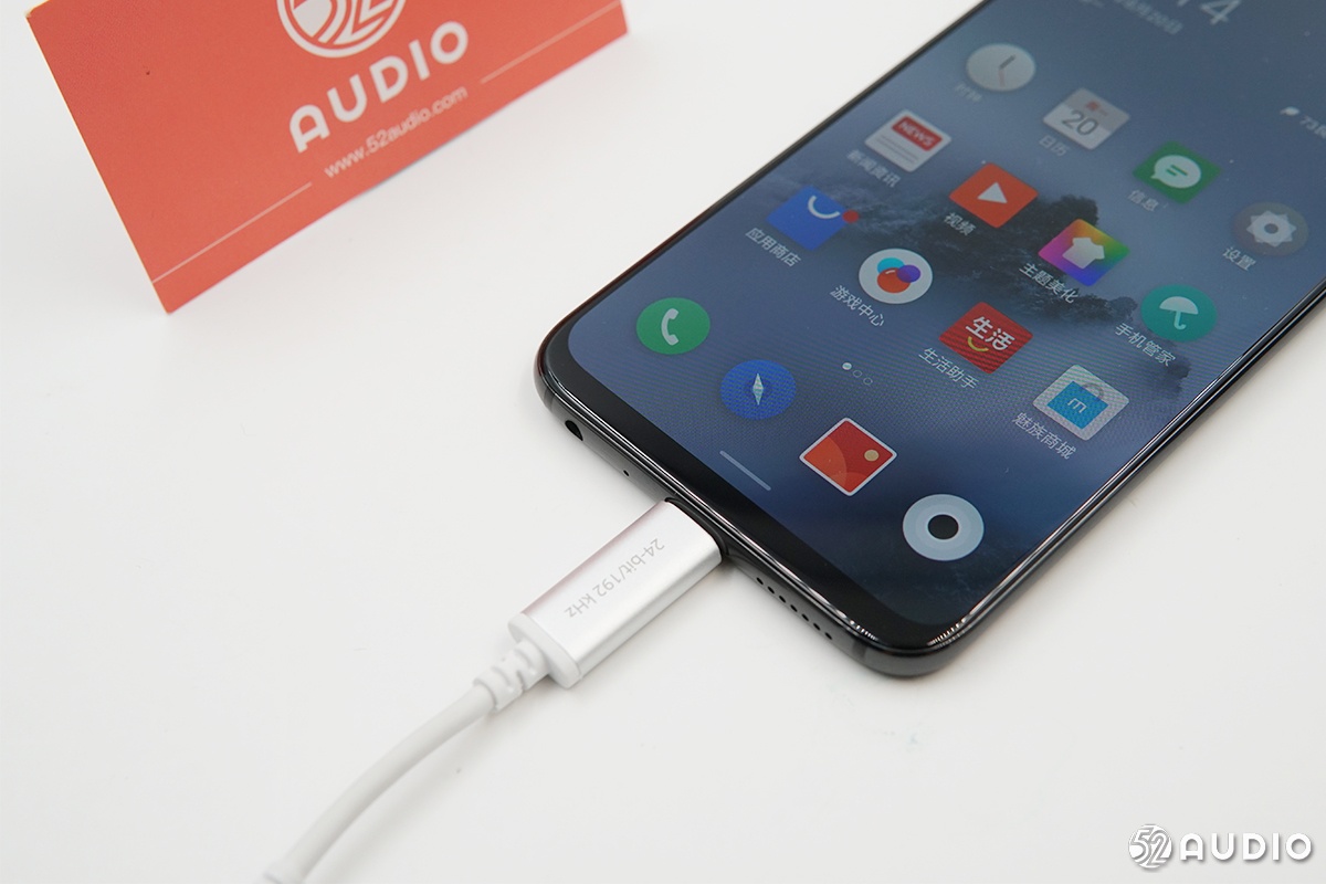

HTC - 塑料 VS  Moshi - 铝合金
整体长度上,HTC USB-C to 3.5mm的比Moshi摩仕Type-C音频转换器要短一些。HTC的USB-C to 3.5mm采用塑料材质的外壳,Moshi摩仕Type-C音频转换器采用铝合金材质的插头和插座外壳,并且线材做了高弹性厚壁SR加固处理,增加耐用度。
