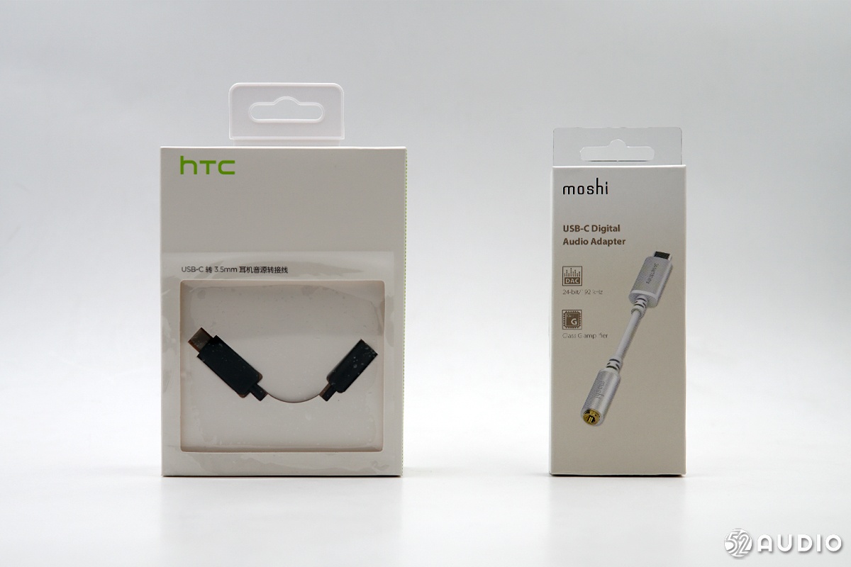

首先moshi USB-C Digital Audio Adapter采用了纯白色的外包装,这根线材本身是浅色系的,整体上给人声音会很纯净的感觉,迫不及待地想听听看。在包装的正面右侧可以看到,本产品内置支持高达24bit/192kHz的Hi-Res音频解码的DAC,并且内置了一个G类耳机功率放大器。
