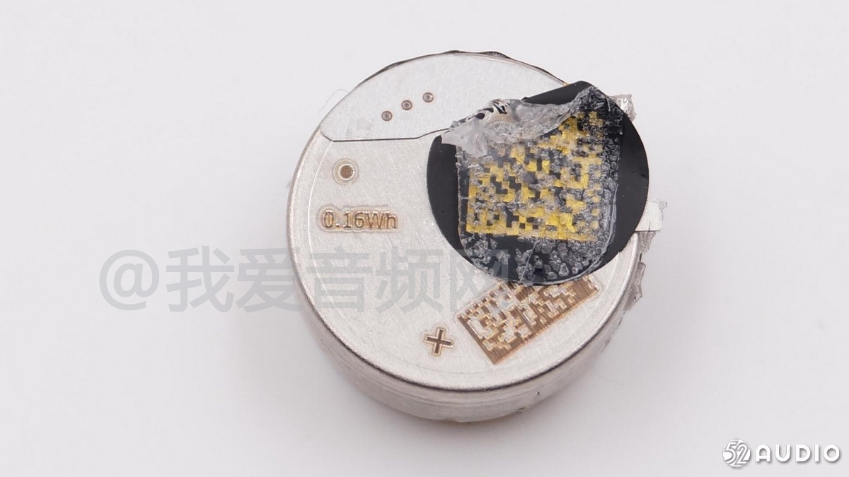

通过我爱音频网的拆解报告发现,苹果AirPods Pro此次在耳机的供电上,采用了纽扣型锂电池,这个相比AirPods的圆柱形电池,外型变化大了不少,因此即使加入了降噪技术,AirPods Pro功耗增加但是续航并没有降低很多。
据苹果官方宣称,AirPods Pro耳机的续航单次充电聆听时间最长可达 4.5 小时 (在关闭主动降噪功能和通透模式时最长可达 5 小时)。常规使用,AirPods与AirPods Pro的续航时间均为5小时,而开启了降噪也仅相差半小时。
AirPods Pro耳机内置的电池规格为 CP1154 A3H0C(直径11mm,厚度5.4mm),3.7V,0.16Wh,德国制造。这个规格的电池酷似纽扣,因此也叫纽扣型锂电池。这个封装类型的电池有多种类型,其中锂离子材料的才能循环充电。得益于小巧的体积,高效的利用了耳机内部有限的空间,并且方便正负极焊接,得到众多品牌的采用。

一、Apple苹果
型号CP1154 A3HOC 纽扣锂电池,德国制造,3.7V,0.16Wh。
