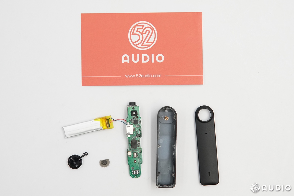

拆解全家福。
三、我爱音频网拆解总结:
1、采用Qualcomm高通 CSR8610单芯片蓝牙主控,支持CVC降噪,内置锂电池充电功能。
2、作为单耳的耳机,集成度依然很高,结构紧凑;
3、电池方面也丝毫没有怠慢,在电池上集成了保护电路,保证使用安全。
