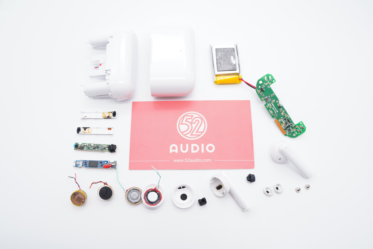

JBL C260真无线蓝牙耳机拆解全家福。
