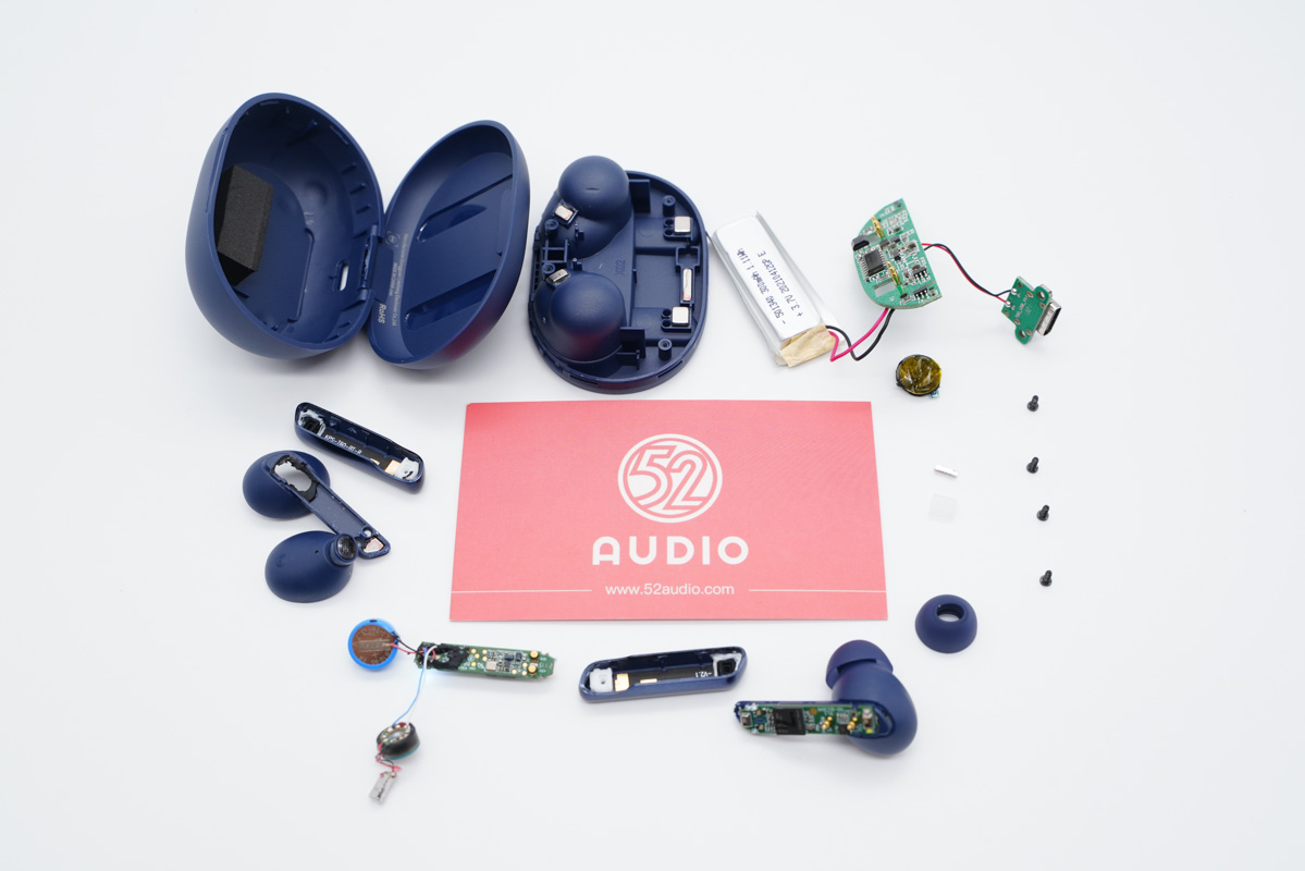

拆解全家福。
奋达E2真无线蓝牙耳机的充电盒为鹅卵石造型,比较小巧,ABS+PC光滑材质,不易沾染指纹;耳机为柄状半入耳式设计,单只耳机的重量轻至3.35g,加上人体工学设计贴合耳道,可以让佩戴更舒适。
内部电路方面,充电盒通过USB Type-C接口输入电源,思远 SY8821集成度较高,支持输入过压保护,内部集成电池充放电模块,可配置指示灯,支持Hall控制,无需外部MCU,单芯片实现TWS充电仓应用设计;软包电池来自金宇宙,容量300mAh。
耳机部分,奋达E2真无线耳机的主控芯片是杰理AC6936D,集成度也比较高,支持蓝牙5.1,具有低功耗、自动配对、恒流充电、立体声双耳通话、智能双发主从无缝切换等特点。耳机采用贴片陶瓷天线传输蓝牙信号,电容式触控方案有独立检测IC,单麦克风用于通话拾音,软包电池容量30mAh同样来自金宇宙,有锂电保护IC。
