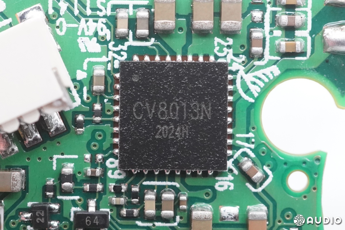

主板上,配备了一颗中科蓝讯CHEC14C0B蓝牙音频SOC,为蓝牙连接和双人双机无线合唱功能提供支持;唱吧定制CB8988 DSP音效处理器芯片,基于唱吧用户大数据研发提供多种声音效果;禾润HT8691 D/AB类音频功率放大器、HT4832 免输出电容立体声放大器套装,为音质提供保障;以及拓微 TP4056 1A 线性锂离子电池充电器等。
