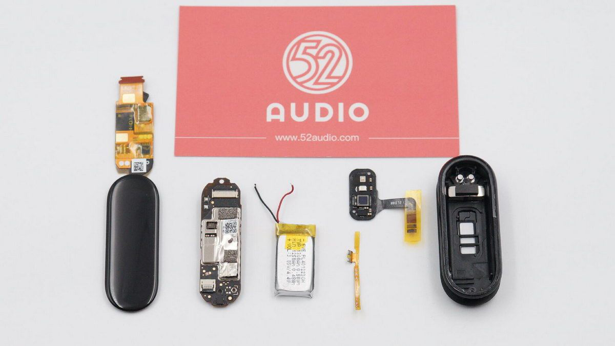

二、OPPO Enco Air 灵动版 充电盒拆解
经过前面的开箱,我们已经对OPPO Enco Air 灵动版 真无线耳机的外观设计有了详细了解,其外观设计比较简约,下面我们将进入拆解环节看看其内部结构设计和芯片信息。
沿充电座舱侧边撬开机身,可以看到内部结构。
充电座舱壳体内侧结构展示,两块条形磁铁用于吸附固定耳机,一块方形磁铁用于磁吸固定盒盖。
盒盖的转轴结构通过一颗螺丝固定。
充电盒内部结构展示,主板使用多颗螺丝固定。
卸下螺丝,取出主板,电池位于底部,与主板接触面有一圈缓冲泡棉。
机身正面指示灯位置的黑色保护罩,避免漏光。
充电接口位置有一个橡胶保护罩,提升防尘防水能力。
充电盒内部电路展示,电池通过导线连接主板,焊点处有红色胶水加固。
主板一侧电路展示。
主板另一侧电路展示,电源管理芯片处露铜过孔散热。
主板与金属转轴接触位置有一层保护泡棉。
USB Type-C充电接口母座特写,黑色胶芯,过孔焊接。
输入保护元件,TVS和一颗MOS管。
LPS微源半导体LP5300输入过压保护IC,最高输入耐压达36V,防止输入过压损坏耳机充电盒内部元件。
微源半导体 LP5300 详细资料。
昇生微电子SS881A是一颗集成了充放电管理的AD型Flash单片机,集成了电源管理单元和充电管理单元,提供全软件实时可配置的充电电压电流设置。SS881X是昇生微POWR MCU系列的产品之一,芯片集成了丰富的电源管理功能,满足产品对充电的灵活性、安全性的全面需求。
针对TWS产品的智能化趋势,SS881X系列已经与各大主流耳机平台实现双向通信功能,产品可以快速迭代。而且芯片集成专门接口,支持USB整机升级和产测。
据我爱音频网拆解了解到,包括realme、1More万魔、233621、Anker、漫步者、紫米科技、FIIL、Skullcandy、联想、努比亚、飞利浦等品牌都大量采用了昇生微电子的TWS充电盒MCU芯片。
Sinhmicro昇生微电子 SS881X详细资料。
LPS微源半导体LP6261,1uA低功耗升压芯片。采用SOT23-6封装,1.7uA超低功耗升压( 5V常开时),只需3个外围(电感和输入输出电容各1pcs);关断电流<0.1uA,内置EN完全关断,内置短路保护。
据我爱音频网拆解了解到,目前已有小米、OPPO、华为、联想、摩托罗拉、realme、漫步者、QCY、JLab、Skullcandy、Boltune等品牌的音频产品大量采用了微源的电源管理方案。
微源半导体LP6261详细资料。
2R2升压电感,用于电池输出升压为耳机充电。
丝印CGBG的电池保护IC。
电池一侧有二维码标签和序列号信息。
电池标签信息,电池型号552231A,标称电压3.7V,额定容量400mAh/1.48Wh。制造商:重庆市紫建电子股份有限公司。
给耳机充电的银色Pogo Pin,焊接至主板,底部与壳体接触位置有黑色泡棉,避免异物进入。
多色LED指示灯特写。

拆解全家福。
OPPO Enco Air 灵动版 在外观设计上与OPPO去年推出的Enco W31灵动版较为相似,耳机采用豆式入耳设计,充电盒为胶囊造型,小巧便携,主打线上线下的入门级市场,此次在核心配置上进行了一年一度的升级。耳机和充电盒内部有较多防尘防水的保护措施,在同价位产品中做工和用料较好。
OPPO Enco Air 灵动版的充电盒通过USB Type-C接口输入电源,输入端有TVS用于输入浪涌防护,微源半导体LP5300输入耐压达36V,防止输入过压损坏耳机充电盒内部元件;昇生微电子SS881A单片机集成了电源管理单元和充电管理单元,负责电池充放电;微源半导体LP6261负责电池输出升压给耳机充电,内置短路保护;软包电池来自重庆紫建,容量400mAh。
