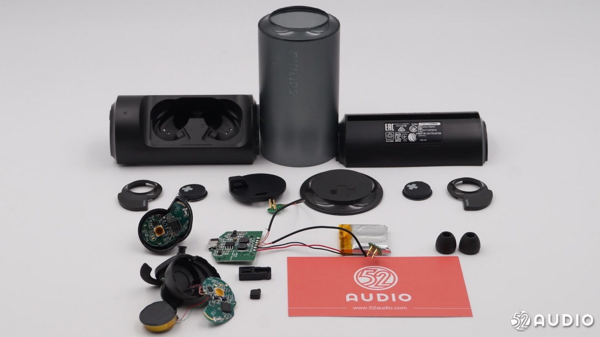

二、Motorola摩托罗拉 Verve Ones+ 拆解
撬开带有LOGO的顶盖。
侧盖使用螺丝固定。
这边有个用于识别耳机充电盒关闭和开启的触发开关。
取出旋盖,拆下侧板。
拆开耳机电池仓,马上可以看到主板背面。
金属弹簧,使盒盖开启与关闭产段落感。
指示灯导光塑料。
分离主板与电池的充电盒。
耳机充电盒的开启与关闭的触发开关。
锂聚合物电池,容量300mAh。
电池型号PGF582224H
主板正面特写。
主板背面特写。
导热垫上面贴着一块铝片散热。
导热垫特写。
据我爱音频网拆解,Micro USB充电输入部分为独立模块。
Micro USB插座吸磁。
耳机充电触点,左右两边其中两只针脚功能一样,都为GND。
红圈突起部分,针对电池。我爱音频网猜测这是热敏电阻,用来保护电池,防止过热异常。
两颗LED指示灯。
稳压电路。
丝印SII芯片。
丝印GTI芯片。
MICROCHIP美国微芯 PIC16F1509 单片机。
开始拆解耳机,耳机上下部分颜色不一样,可以从中间拆开 。
背盖上的按键。
耳机充电触点PCB。
透明的塑料,可以让指示灯光线透过。
扬声器和充电接收板特写。
单只耳机拆解全家福。
动圈式扬声器。
用于充电等功能的5个触点。
在耳机主板背面的按键。
蓝牙天线,弹簧末端与主板周围的铝片接触,达到增强信号的效果。
将蓝牙天线的铜片分离出来,继续拆解其他部分。
耳机内的电池特写。
耳机使用的锂聚合物电池,型号AHB751113,容量70mAh。
主板上的主控芯片被贴纸覆盖着。
MOTO 采用Qualcomm高通CSR8670,这是一款强大、灵活、集成度高的无线音频解决方案。据我爱音频网拆解,小问智能耳机TicPods Free、BRAGI The Headphone TWS蓝牙耳机 等TWS真无线蓝牙耳机和七彩虹Colorfly BT-C1蓝牙音频接收器 也使用了Qualcomm高通CSR8670。
Qualcomm高通CSR8670详细资料。
电芯正负极特写,电芯没有配备独立的保护板。
MEMS贴片硅麦。
耳机上标注了R,非常明显,易于分辨。这款耳机只在右耳机(R)上配备了麦克风。
拆解全家福。
