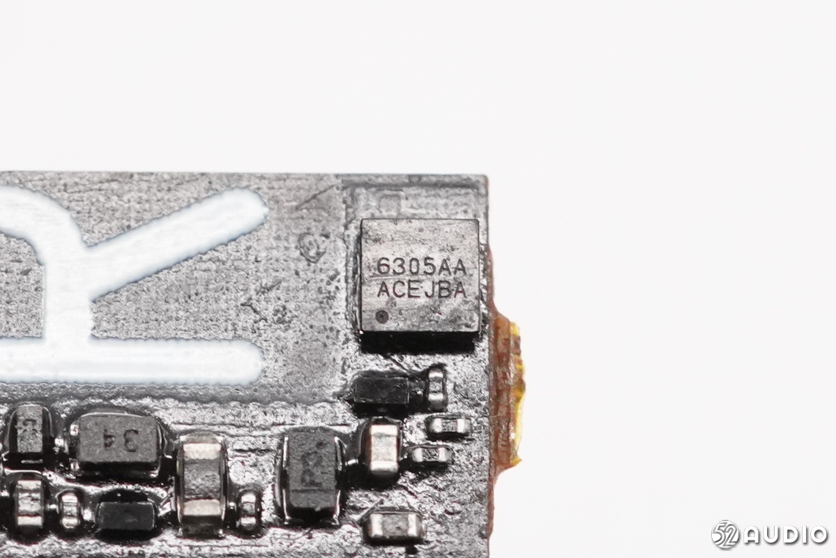

主板正面电路一览,充电盒采用USB Type-C接口输入电源,思远半导体SY8803芯片内置OVP,可以防止使用C口的充电设备误操作对充电盒造成损坏;同时思远半导体SY8803具有充放电管理功能,可以把输入电流降压为内置电池充电,再把输出电流升压为耳机供电。主板右侧还有一颗芯圣电子的MCU,用于检测盒盖开合以及充电状态等功能。
思远半导体SY8803 TWS充电盒单芯片解决方案获万魔新款时尚豆采用-我爱音频网
TPS思远半导体SY8803是一款专为智能TWS耳机充电仓设计的高性能SoC级别芯片,采用QFN-16封装。
TPS思远半导体SY8803在确保高安全、高可靠性能的设计基础上(高达28V输入耐压,内置全功能的充放电过压、过流、过温、短路保护等功能),还集成了I2C通讯控制功能。通过I2C接口,系统的MCU可以读取、配置电源内部的功能以及电池充放电管理的参数,轻松地实现例如NTC保护、分段调节电池电流 、TWS耳机入仓、出仓检测、电源输出自动开启等功能。
