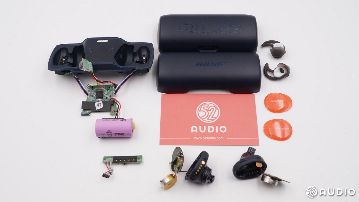

最近,我爱音频网采购了一款从头到脚由内而外,几乎与AirPods一模一样的产品,就连包装产品名称也是一模一样。这款山寨版AirPods的出现,可以说戴在耳朵上几乎分辨不出来是真是假,因为两个产品之间真的是相似到以假乱真的程度。如果没有提前做过功课,如果没有接触过真正的苹果AirPods,普通的小白用户还真的非常有可能认不出来。 但是,再怎么以假乱真,其内部做工在远低于原装AirPods的程度上是无法做到和真品一样的,下面我爱音频网就通过拆解与大家来验证。   一、高仿苹果TWS真无线耳机开箱 耳机包装盒正面特写,做得跟苹果原装的非常相似,有点难辨别出真假。 来看到包装背面,契合缝隙比较大,和正品的区别还是比较明显的。   包装侧面可以看出包装盒不是一体成型的。   包装盒内除了产品之外还有一份使用说明。   从正面看电池盒,缝隙处还算比较紧密。   背面看到缝隙就比较大了,金属合页部分做工也不是很好,下面有一个圆形按键。   底部是Lightning充电接口,用于以假乱真的一个重要部分。   按键做工比较精致。   打开电池仓可以看到两只耳机竖直状态摆放在充电仓内,中间还有一个指示灯。   充电仓最底下是充电触点。   两只耳机的充电触点在耳机末端,中间塑料隔开两极,做工一般。   我爱音频网采用ChargerLAB POWER-Z KT001进行充电测试。   开始拆解电池盒。   拆解电池盒之后的配件一览,发光二极管套了黑色热缩管,避免漏光。   充电仓这边有磁铁,辅助定位。   电池型号801437,容量360mAh。   电池上有保护电路。   耳机充电盒的主板,左边是一颗无标单片机,右边是电源管理IC,ETA9640,负责对内部电池充电及升压输出。   充电盒背面,是Lightning IC,左侧是升压电感,右侧分别是两路充电控制和电流检测,由单片机控制。   充电触点小板,背后有磁铁。   无标芯片。   无标单片机特写。   ETA钰泰 ETA9640,ETA9640是一颗专门针对移动电源设计的单芯片集成所有充电,放电以及空载识别,电量显示功能的PMU。ETA9640延续并升级了"Power SOC“的概念,以一颗芯片,无需外围搭配MOSFET,DW01,肖特基等器件。   耳机部分,大致上的外观和苹果AirPods比较相似。   半入耳式的耳塞,一侧有防尘滤网。   装饰孔,为了高度仿真。 背部透气孔。   耳机内侧的导音孔。   底部通话麦克风。   开始拆解两只耳机,初步来看两只耳机的布局基本一致。   仿真度极高的羊毛纸盆单元。 耳机的动圈式扬声器背面,可以看到光亮的T铁背面,没有印有参数。   圆柱形的锂电池,外观酷像一个电容。   继续拆解耳机,看到了主板正面,里面有一颗主控芯片。   主板背面,塑料支撑框上贴有触摸条及蓝牙天线。 拆掉蓝牙天线之后可以看到主板背面。 蓝牙天线及触摸条特写。 主板背面是一颗无标芯片和电感电容元件。
据我爱音频网拆解,这款高仿苹果真无线蓝牙耳机采用Realtek瑞昱RTL8763B TWS真无线蓝牙音频方案,支持蓝牙5.0。
RTL8763B是REALTEK瑞昱首款完整的TWS真无线蓝牙耳机一体化方案,支持蓝牙5.0,支持HFP 1.7、HSP 1.2、A2DP 1.3、AVRDP 1.6、SPP 1.2、PDAP 1.0,具有双耳通话功能。RTL8763B具有32位ARM处理器,24位DSP,运行频率最高160MHz,内置8Mbits Flash内存。它还内置了锂电池充电管理,内置过压、过流、欠压保护等电池防护装置。在扩展性方面,支持三路LED驱动,支持触摸IC控制,支持模拟和数字麦克风输入,并且支持双麦克风。在降噪方面,支持降噪功能和环境音监听模式,可以说是一款高性能的全能的TWS真无线蓝牙耳机一体化方案。
在末端可以看到连接在软排线上的电容麦克风,负责通话拾音的功能。   拆解全家福。   三、我爱音频网拆解总结 1、耳机的充电盒电池上有保护电路,而耳机上的没有; 2、采用大动圈羊毛纸盆动圈单元,一定程度上可以加强音质; 3、采用Realtek瑞昱RTL8763B TWS真无线蓝牙音频方案,支持蓝牙5.0,保证了性价比。
