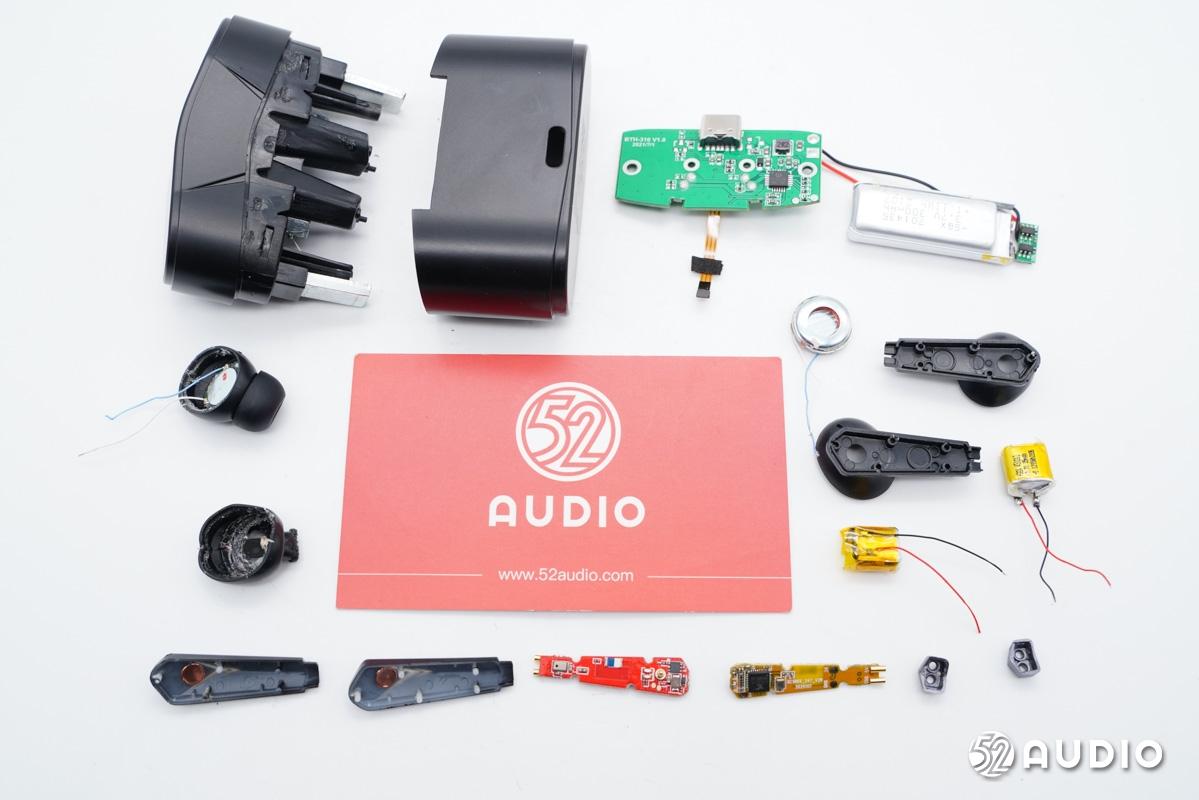

OPPO Enco Air2真无线耳机拆解全家福。
外观上OPPO Enco Air2充电盒及耳机延续了OPPO Enco Air的经典设计,体积更加轻盈,并新增了触控区域指示;功能配置上,搭载新的单元,采用全新Enco Live调音,支持蓝牙5.2,AI通话降噪、双击遥控拍照,拥有24小时综合续航。
充电盒内部配置上,采用SinhMicro昇生微 SS881A电源类微控制器,具有丰富的接口功能和灵活的配置模式,支持不同的低功耗选项,适用于需要电池充电以及智能控制的便携式电子产品。SS881A配合ETA钰泰ETA1061的高效率同步整流升压转换器,为耳机的充电放电提供有力保护。充电盒电池来自VDL紫建电子,型号761832A,额定容量440mAh/1.07Wh为耳机提供额外18小时的续航时间。
同时,充电盒还配备了霍尔元件用于感知充电盒的开合关闭,实现耳机“开盖秒连,关盖断开”的功能。
OPPO Enco Air2真无线耳机结构上,耳机头后腔内配备低音倒相孔设计的“C”型低音导管结构,用于为扬声器提供大音腔容积,让低音更具律动感。采用12.91mm的复合镀钛振膜大动圈单元提供更加澎湃的听音体验。
耳机的蓝牙SoC采用了BES恒玄BES2500系列的蓝牙音频SoC,是恒玄新一代蓝牙音频SoC,均支持蓝牙5.2,不同后缀配置和功能不相同。恒玄BES2500IUC/IU/IZ系列,支持蓝牙5.2,超低底噪,512K SRAM, 2M/4M FLASH,为高性价比方案。采用BES2500系列的蓝牙音频SoC的好处反映在了实际使用中,耳机拥有更低的延迟,更高性价比的听音体验。充电部分则是采用了SY思远半导体型号SY8602的线性充电IC,内部集成防倒充电路,不需要外部隔离二极管。内置热衰控制,可对充电电流进行智能调节,以提升IC的可靠性。
