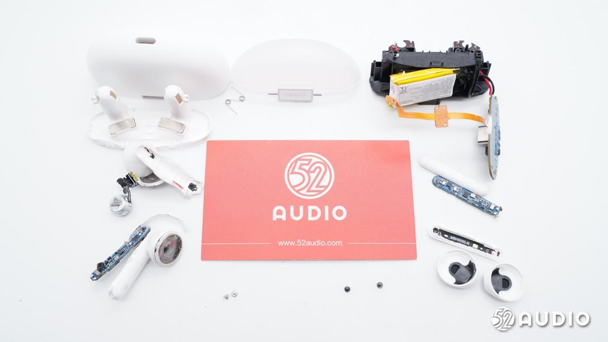

realme Buds Q2真无线耳机拆解全家福。
