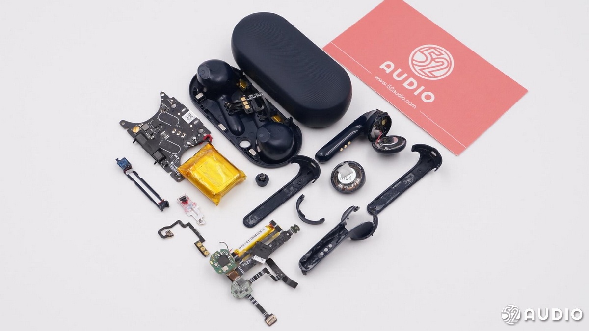

realme Buds Air 幻耳 拆解全家福。
realme Buds Air 幻耳的充电盒和耳机都是类AirPods设计,外观上没有什么特别的地方。不过在内部电路设计上又具有自己的特色,比如充电盒将按键排线和充电小板分开,通过排线与主板相连; 耳机的电池和扬声器都焊接在排线上; 耳机主板上的蓝牙天线盖板可以起到保护电路的作用。
充电盒采用国产的酷珀微CP2021全集成无线充电接收IC;耳机内定制的“R1芯片”其实是络达AB1536芯片,支持蓝牙5.0和络达的MCSync技术;耳机内置新余赣锋GF“扣式+”电池最新型号GF8667,可以节省耳机的装配空间。
