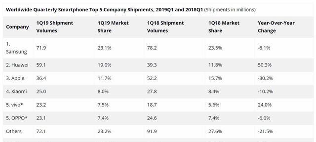

IDC最近发布的2019年第一季度全球智能手机市场的调研报告。数据显示,全球智能手机出货量为 3.108 亿台,同比下降 6.6%。其中排在全球出货量前六位的厂商也大部分处于同比下降的状态,Apple甚至下降超过了 30%。

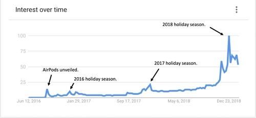

据Above Avalon报道,最近三年假日AirPods在谷歌上的峰值搜索兴趣,索引为100(代表最大搜索兴趣)。2016年的峰值为10,2017年为20,2018年为100,同比增长了500%,这样的增长速度实在令人吃惊。

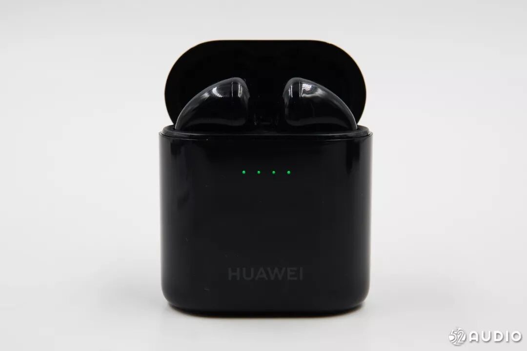

参考HUAWEI华为 FreeBuds2 Pro 应用 vpu(Voice Peak Up)。
vpu 严格说起来是使用一种 压电材料技术(因无法从datasheet内得知相关信息,只能从类似产品推论)的单轴加速度传感器(Voice Pick Up Sensor is a high performance accelerometer 引自Sonion Datasheet Description),主要是用来感测声带运动使用,是Sonion(声扬)公司的产品。

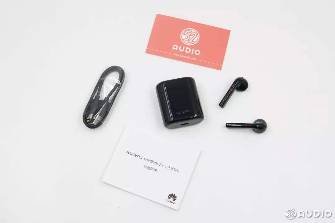

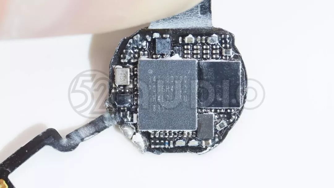

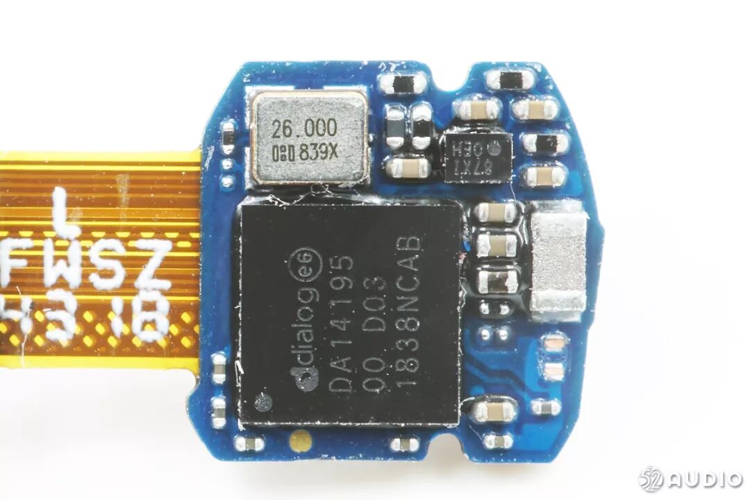

所以从我爱音频网拆解的HUAWEI华为 FreeBuds2 pro 板上证实确实有运放,并且还加了个 DA14195 来处理各种算法及 A/D 的接口,这款产品使用唤醒词的感度大约 76db(在 OVVP 感度规格区间内)。
而唤醒词误唤醒处理可以达到19db~22db(在 OVVP 的语音强隔离护罩规格区间内)也是挺不错的,使用加速度骨传导传感器感测声带振动与只使用麦克风感测用户说话声音的差异是,在说唤醒词或语音命令时肯定,声量要大一些(差约 7db 左右),这大厂设计出来的产品还是很有代表性。

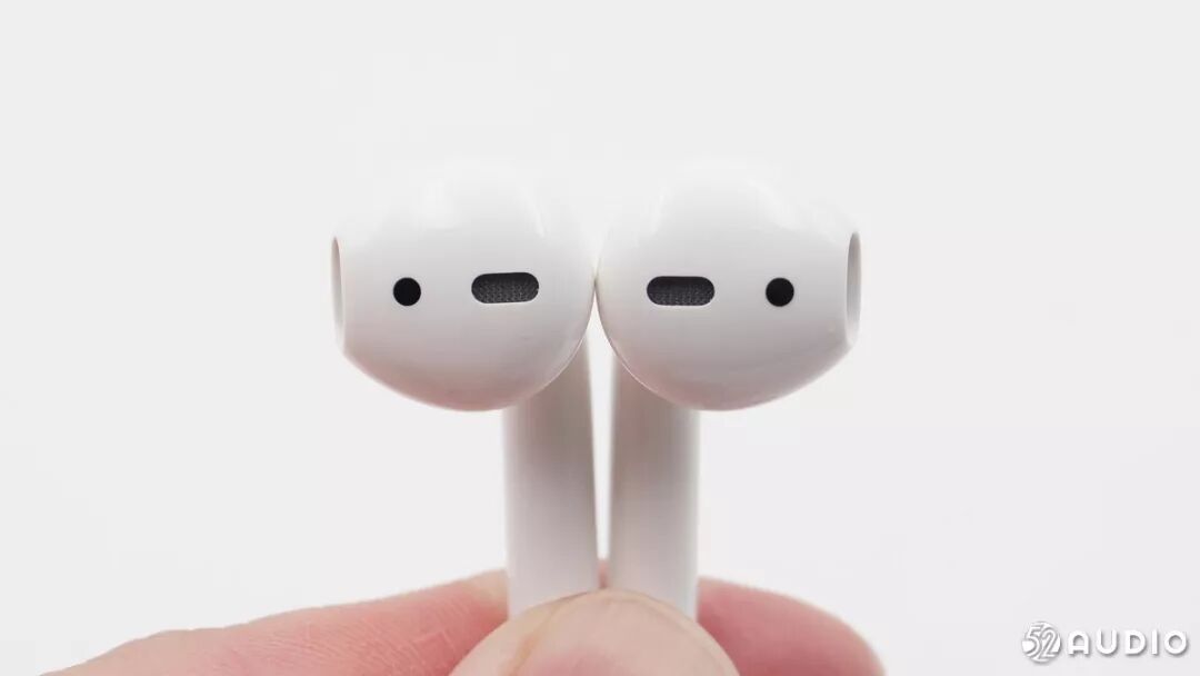

Apple Airpods,使用多重手段(LPSD、BF、骨导降噪)在背了“不改变用户使用习惯”的大锅条件下,唤醒词误唤醒处里约有 7db~9db 的效果(用户背后 0.5 米环境噪声 45db 与仅做 BF及 NS 处里的唤醒词开发板对比)。
AirPods支持唤醒词(本地,云端或本地+手机),所有的语音命令都在云端,在云端的优点是词汇的弹性无限,只要语义近似全都能用,识别精度更高,抗噪能力较强,占用本地芯片的资源较少,缺点是无法联网或联网品质不好时使用体验急速劣化甚至无法使用,响应速度较慢。
关于AirPods语音唤醒,你想知道的都在这里-我爱音频网
市场上能用于上行降噪的加速度传感器除了使用压电材料的 vpu(模拟输出)外,ST 意法半导体使用 MEMS 技术的LIS25BA(TDM 接口)是市场上唯一的产品,LIS25BA 是一个全数字产品,内含 A/D 及 TDM 接口,相关信息可以向 ST意法半导体索取。
虽然市场上有传感器可用,但受限于权利保护覆盖面强大严谨的苹果专利及担负改变上行声音数据声结构所造成风险的技术难度,眼下市场上还没有可流通的专用降噪算法,DSPC,Sensory,高通这些知名算法大拿都还没有明显动静,但一些国内 MEMS麦克风的厂家及一些国内算法公司已隐隐传出动静。

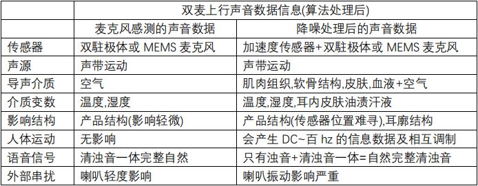

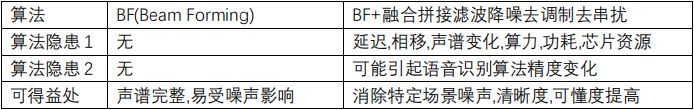

这里整理了一张对照表,以苹果的 TWS 耳机做为参照标准,比较使用 2 种完全不同性质的声传感器所感测到的声音信息数据在处理完降噪问题后要等于 1种声传感器所感测到的声音信息数据,将可能将要面临到多少问题及挑战。
下面依据上表把问题做文字条列叙述式的整理:
1)双麦上行降噪算法技术的终极目标:只留下用户说话的声音,最大程度消去或压制,非用户
本人声带运动所发出的所有声音,但必须让降噪处理后的上行声音信息数据与使用传统麦克
风拾取到的用户原始说话声音信息数据完全相等。
2)算法使用了加速度骨传导传感,改变了过去由空气介质传导声能量,推动某种材料做成的
膜体转换成电能,改成了软骨肌肉皮肤介质来传导声音,但算法仍用到 2 个使用空气介质传导
的麦克风来补偿加速度骨传导传感器感测不到清音的缺陷,空气传导稳定度高变数少,并经多
年应用对其了解较为透彻,而通过软骨肌肉皮肤介质来传导声音,除了不稳定变数多另外相关
应用还在积垒过程,全球积垒最多应用经验的非苹果公司莫属。
3)下面我们列了几个算法需要完成的等式:
-1、加速度骨传导传感器+双麦克风=双麦克风
-2、(软骨肌肉皮肤汗液,油渍,粉尘介质传递变数)+空气温湿度介质传递变数=空气温湿
度介质传递变数
-3、单独浊音+(浊音+清音)=浊音+清音
-4、产品结构及耳廓结构严重影响+产品结构影响=产品结构影响
-5、人体运动严重影响+人体运动不影响=人体运动不影响
-6、人为算法融合拼接补偿 2 种不同材料,不同传导介质结构,不同响应相位严迟,低频调
制=严丝合缝混然一体

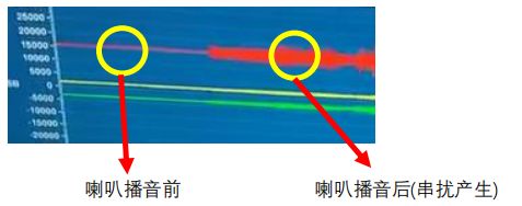

9)上行降噪最重要的应用场景就是在通话场景,使用骨传导与麦克风融合降噪技术在大音量通话场景下就像把扩音器的麦克风贴在喇叭上,相移量足不足够可能引起严重的串扰,所以不能只盯在降噪上。
对于器件密度极高的 TWS 耳机来说,使用骨传导传感器来感测完整人声的应用,被自身加噪才是最大问题,同时还需要用麦克风声信息数据来补偿清音的声音缺陷信息数据。
在通话场景时关掉降噪算法或降低融合权重,做个伪骨传导降噪或者用户能拿到厂家给的有苹果50%降噪效果功能的算法产品,却需承担 100%的侵权风险可能!
喇叭造成的串扰图

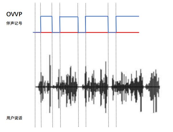

伴声记号是经由加速度传感器感测到用户说话时的声带运动,通过 OVVP 算法处理后,随着用户说话的字词产生的信息数据,最大的特征是只有戴耳机的用户“说话的时候”才会产生这个信息,戴耳机用户旁边的人说话声音小于语音强隔离护罩时,是无法产生这个信息数据的,我们客户产品语音强隔离护罩,能做到 50cm 100db 的程度。
伴声记号用法:
伴声记号(下图),是与麦克风声音数据一同通过蓝牙传送到手机端,通过 2 者同步后相互参照,可以知道用户何时说话及说了什么话。
翻译软件很多人用过,特别是谷歌翻译,相当好用, 翻译软件选择好翻译的语种后,说话前要先按下屏幕上的麦克风按键,然后说一句话,说完后停下等待翻成另一个语言,然后从手机喇叭播出,这个按下屏幕上的麦克风按键可以用伴声记号取代。
只要用户说话就自动压下屏幕上的麦克风按键,停止说话就翻译成另一个语言,通过喇叭播放出来,不用去按麦克风按键的翻译软件是不是更自然方便。
而带着伴声记号的用户说话声可以让语音辩识算法,除了肯定是近场拾取到用户自己说话的声音之外,快速得到声音的起点,停点这 3 个重要信息可以有效优化语音识别算法的应用体验。
这类语音应用软件除了翻译软件外还有很多,如,微信语音短信息,录音机,语音输入法,语音助手,语言学习,手机驾驶模式,语音转文字……等。
而与伴声记号同时存在的声音强隔离护罩,更是让用户在多人高密度及较吵杂环境,语音识别算法不用兼顾远场拾音问题,可以得到相互最低影响的效果。当然若能再有骨传导上行降噪能力,肯定是美事一桩,完美的不要不要的了。

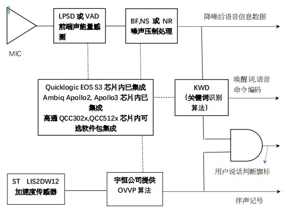

OVVP 应用到的相关技术:
OVVP(Own Voice Vibration Peak-up)技术在应用上尊循一个最大的原则,就是不改变任何原有的声音处理路径上的信息数据参数结构,因为这些是多年积累下来的经验与技术结晶,任何的改动都有机会引发不可收拾的风险,碰触到众多人的利益,所以我们另辟一个新路径以辅助性角色为客户的 TWS 耳机在人工智能语音应用区块,以最完整专利配套零风险的为客户创造价值。
下方是在 TWS 耳机内 OVVP 的运作框架图:
OVVP 算法技术细节简述
1)算法涉及卡尔曼滤波,FFT 极窄带声谱面积分割计算,曲线拟合,为了不惊动蓝牙芯片原厂能让算法直接用于蓝牙芯片应用层。通过泛化,降维,查表,不断优化简省整体延迟时间,使用内存资源,功耗及算力,从算法做出功能到给客户做测试, 1年多的时间才逐渐成熟,更别说骨传导上行降噪了。
2)加速度传感器感测到  感测到的X,Y,Z三轴声带运动信息数据,亦涉及X,Y,Z 三轴信息亦涉及互相关及归一化。
3)在最少影响极窄带区间频响的条件下,如何有效的将加速度传感器感测到的声带运动信息数据与用户自体运动所带起的多次谐波及喇叭串扰间进行分辨与压制。

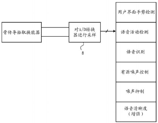

1、苹果公司专利 201380046944.6
使用专利摘要,专利说明书及个人音频设备唯一独权内的技术特征做分析,专利内用了一个模糊的字眼,骨传导拾取换能器,在说明书[0005]条尾端也提到了加速计,这个专利适用的对象是 TWS 耳机成品制造商,只要用到骨传导拾取换能器(包含了 MEMS 加速度计及 vpu),并用到专利中的 20 条权利要求中的某条权利,基本上就会导致侵权。
其中很关键的地方是,使用“软材料”在壳内填充改善传感器取得声带振动所产生声波的效果,这点要请声学研发人员特别关注,这是搞声学的人最常用的手段,而下图表示 TWS 耳机厂家可能拿骨传导拾取换能器来做的 6 种功能,都在苹果专利的保护范围内。

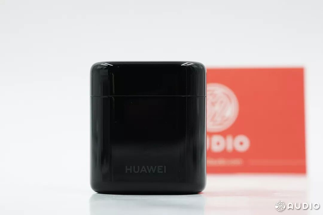

2、华为公司专利 201811199154.2
使用专利摘要及 1 个方法独权 14 及权利要求 15 内的技术特征做分析,华为这个专利可以用图穷匕见来形容,前面系统独权 1 及权利要求 2~13 基本上好闪好躲又多属芯片内的处理或算法软件,不易取证鉴定,但是方法独权 14 及权利要求 15 同样的非常严格,容易涉及侵权。
把重点突显在使用骨振动传感器来控制拾音设备开始拾音,这个权利要求满足 TWS 耳机行业内极为关键的低功耗要求,华为在专利说明书[0047]条里提到 Sonion 公司的骨传导传感器,就是 vpu 了。
所以华为这个专利侵不侵权很好判,首先确定是否有 vpu,然后用实体耳机通过量电流的方式确认,说话前后的电流差别及比对麦克风的拾音时机即可。
所以想利用 vpu 做 VAD 来降低功耗的方案,估计不好实现,另外这个专利的权利要求 2~13 条其内每条都是算法或功能性软件,华为将这些算法或功能软件逐条拆解成权利要求,也方便他日后使用专利维权打击对手。
3、宇恒公司专利 200910190129.2
使用专利摘要及 2 个独权内的技术特征做分析,使用加速度传感器,感测声带,双击或计步运动,通过算法处里计算后,查找(判断,对比)是否落在预设阀值区间,得出用户“何时说话”判断结果,协助决定语音助手键码或何时说话判断结果(命令字)是否要通过蓝牙传送到手机。
只要依据加速度传感器获取用户声带运动的 VAD,做为“是否传送出语音助手键码的参考或何时说话判断结果”,不管是否还带有上行降噪功能都算是侵权,这个专利的申请时间落在 2009 年,是个能够攻防一体的专利。
宇恒公司专利201010224769.3,201010224780.X,201010224803.7,201010230464.3,
201010243048.7,201120374763.4,包含进去了加速度,陀螺仪,地磁仪,气压计多种惯性传感器感测声音的应用,申请时间都落在 2010 年~2011 年,能在传感器 VAD 应用上,起到绝佳的防御作用。
有兴趣做骨传导上行降噪算法的团队或公司,宇恒互动有兴趣将专利提供出来,一起研究如何用这些专利组合找出方法,至少先在中国突破苹果专利封锁,增加谈判筹码,降低自己及未来客户的风险。
宇恒公司专利 201810437831.3使用专利摘要及 2 个独权与权利要求 16 内的技术特征做分析,使用 1 个或 2 个,单轴或多轴,模拟或数字加速度传感器来感测声带振动和/或人体面部皮肤肌肉及肢体运动,产生传感器 VAD 的控制信号,不管用的是 MEMS 或 vpu 加速度传感器及是否还带有上行降噪功能都算是侵权。
使用 MEMS 或 vpu 加速度计做 VAD 或上行降噪应用,先把专利风险考虑完,再看这些应用是否满足功能指标要求,系统性充分全面的测试过再用声结构的改变是非常难实现的。
