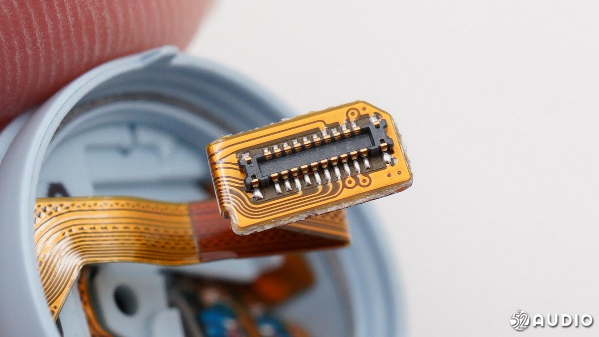

耳机音腔内的FPC,连接动圈单元、入耳检测FPC和后馈麦克风,采用亚奇科技的BTB连接器。
耳机内另外一条FPC,集成了入耳检测,通过亚奇科技的BTB连接器与音腔内的FPC和主板连接。
红色标示亚奇科技BTB连接器规格如下。
型号:母座OK-114GF008-35;公座OK-114GM008-35。
规格:8pin,0.35mm间距,0.6mm合高,1.5mm宽,行业最小BTB连接器,含电源PIN。
