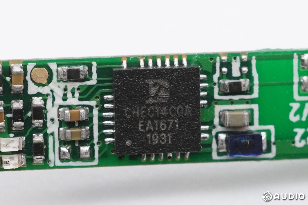

充电盒内主板电路展示。左下角是思远半导体SY8810,充电接口附近有过压过流保护IC,主板上还有控制两路供电输入的MOS管,以及电池保护电路。

TPS思远半导体SY8810是一款专为TWS耳机充电仓设计的高性价比SoC芯片。
思远半导体SY8810采用QFN-16封装,集成了智能化的电池充放电管理功能和充电仓的控制管理功能。其中电池充放电管理功能包括:高达1A充电电流的开关式锂电池充电管理,效率高达93%;内置NTC温度保护功能,能够实现对锂电池的温度保护和分段充电电流调节;充放电带智能路径管理功能,在同时进行电池充放电的时候,放电优先;高达1A的5V升压放电输出电流,并针对TWS耳机的应用进行了DC-DC升压效率转换优化,在0.1A小电流输出时效率为93%;独立的两路输出确保了对TWS两个耳机进行充电时候的安全可靠性和智能化控制。
思远半导体SY8810还集成了充电仓的智能控制管理功能,包括按键控制开关及支持HALL传感器检测充电仓开盒关盒;双路独立的耳机入仓、出仓检测功能;耳机放入自动启动充电输出-耳机充满自动关闭输出进入待机模式;多种LED指示灯UI功能-支持1~4颗LED灯状态指示。思远半导体SY8810极大地简化了TWS充电仓的产品设计,无需复杂的外围电路,只需要单芯片和简单的外围被动器件,就能够实现TWS充电仓产品设计。
