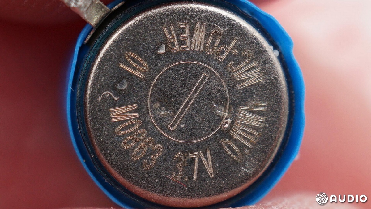

其他方面,万魔圈铁主动降噪真无线耳机的耳机和充电盒电池均来自重庆紫建,充电盒软包电池容量410mAh,耳机扣式电池容量55mAh,官方宣传在普通蓝牙模式下开启主动降噪续航约4h+14h,在TWS+模式下开启主动降噪续航约5h+13h,表现还是不错的。
