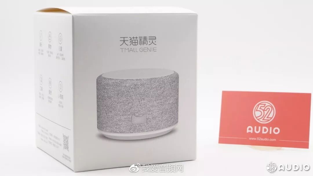

1、拆解报告:天猫精灵M1智能音箱
我爱音频网拆解总结
外观方面:
天猫精灵M1采用了PC材质与网布搭配的设计风格,并且支持网布拆卸更换,在目前的智能音箱里面这是比较新颖的特点。同时,网布的设计可以直接将扬声器影藏起来,不同配色搭配不同主题,使产品看起来更个性化。
用料方面:
天猫精灵M1内部控制电路由两块PCB板构成,采用独立音腔设计。Micron镁光128MB闪存、TI功放芯片搭配联发科MT8516处理器,支持2.4GHz Wi-Fi、蓝牙4.2。作为智能家居的控制入口,天猫精灵M1是一款不可多得的产品。
18款智能音箱拆解:产业链信息大曝光!-我爱音频网

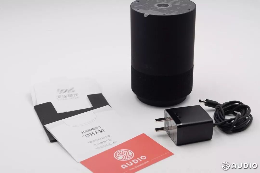

2、拆解报告:天猫精灵TG_X1
我爱音频网拆解总结
体验总结:
作为国内互联网三大巨头之一,AliGenie和天猫精灵是阿里对这片市场亮出的王牌。在体验上,天猫精灵充分结合了自家生态资源的优势,例如淘宝、支付宝、菜鸟裹裹等相互整合,给用户带来了在线购物的便捷体验。与此同时,例如控制智能家居、查找手机等这些功能,也自然不会落下。
物料总结:
天猫精灵的内部采用6颗麦克风设计,做远场拾音,可以为用户提供比较出色的拾音效果。同时内置联发科MT8516芯片和5W单扬声器,整个产品的重量只有400g,相当于两台iPhone8 Plus,高度只有8.3厘米,单手即可轻松掌控。这个造型可以称得上是“mini”。

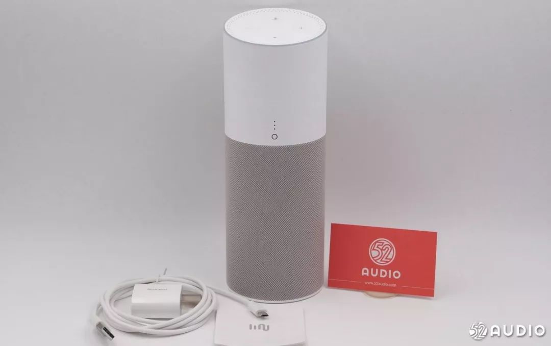

3、拆解报告:天猫精灵方糖智能音箱
我爱音频网拆解总结
体验总结:
从去年开始,各家的智能音箱陆续上市,体验也是层出不穷。天猫精灵凭借阿里人工智能实验这款金字招牌,拿出了很多其他竞争对手不具备的技能,比如点外卖、淘宝下单等技能,这些功能点已经逐渐成了天猫精灵的独家优势。经过我们的上手体验,不管你是天猫精灵的老用户还是刚刚接触智能音箱的新用户,都能够比较轻松地上手。
物料总结:
经过我爱音频网的拆解可以了看到,天猫精灵方糖的内部元器件很多元器件与天猫精灵M1都比较接近。内置MTK8516四核心处理器,集成蓝牙4.0和WiFi 802.11 b/g/n协议,只是扬声器单元采用了更小规格的3W/4Ω喇叭。收音麦克风虽然只有两个,但是均经过深度定制的收音麦克风,效果也还不错,可以实现3米的拾音范围。出于成本考虑,方糖的机身采用了工艺更加成熟稳定的ABS塑料材质。整体来说,做产品就是做减法,怎样在有限的成本内给用户提供最好的体验是考验一个产品成功与否的关键,方糖的体验还是很不错的,甚至有些出人意料,该有的功能一个不落,最主要的是价格还是非常具有吸引力的。

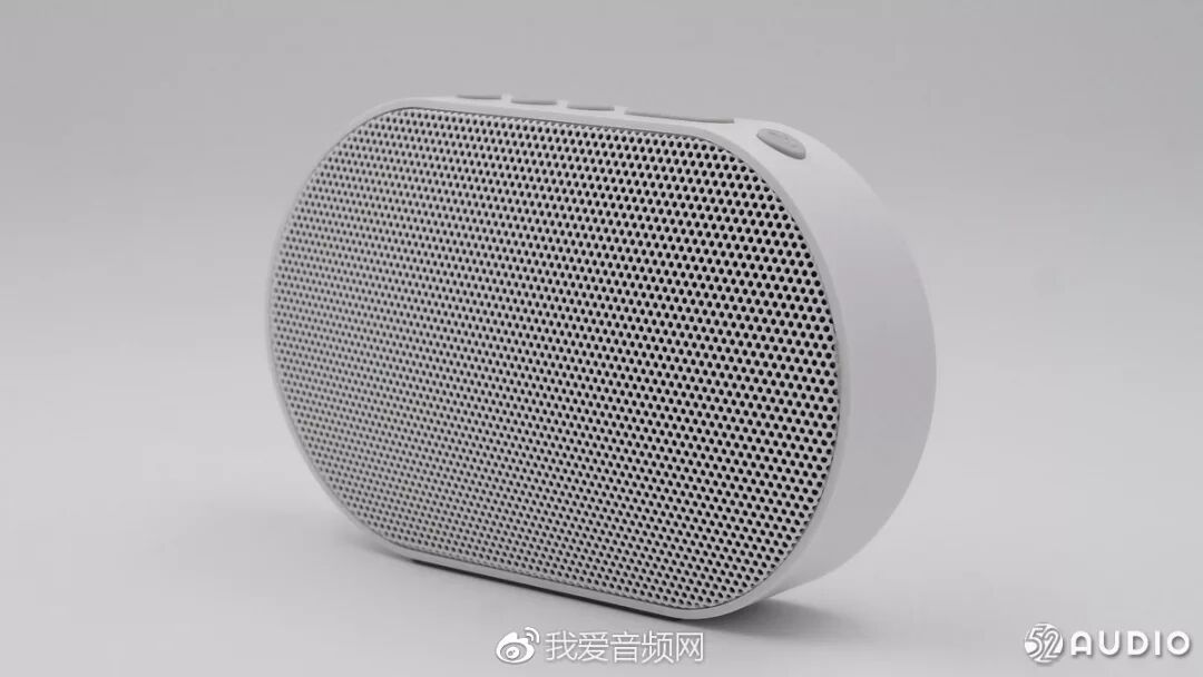

1、体积最小的百度DuerOS认证智能音箱拆解
我爱音频网拆解总结:
总的来说,GGMM古古美美E2智能语音音箱很有设计感,同时获得了2018iF设计大奖和红点设计两个大奖,证明了外观上的独特之处。
体积方面:
得益于高集成度的设计,GGMM古古美美E2成为同类型产品中体积最小巧的百度DuerOS认证智能音箱。
音质方面:
值得称道的是这款产品的音质,高中低音都有不错的表现,音域表现可以说是同价位中非常突出的。从拆解的过程中也可以了解到,提供的倒相管设计和两个5W的全频喇叭,是良好音质输出的保证。

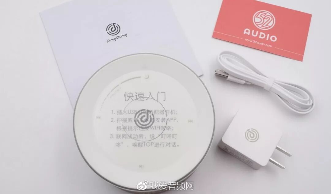

1、拆解报告:京东叮咚TOP智能音箱LS-TOP
我爱音频网拆解总结
产品外观:
京东叮咚TOP的体积和我爱音频网此前拆解的其他智能音箱差不多,外观与天猫精灵最为近,都采用了侧面网布式的设计。不过值得一提的是,叮咚TOP在控制面板上加入了触控功能,设计比较独特,使用的时候更具有操纵感。这也是其他智能音箱不具备的功能。
内部结构:
相比其他智能音箱,叮咚TOP大大压缩了扬声器的空间比列(不过依然设置了独立的扬声器腔室),转而预留足够的空间用于保证良好的散热,因此在这款产品内部并没有发现大块的散热片。同时,这也是我爱音频网智能音箱拆解史上PCB板用料最多的一款产品,一共采用了四块PCB板,装配也相对复杂了许多,成本会相应增加。
用料方面:
我爱音频网在叮咚TOP发现了好几个熟悉了供应链品牌,比如全志R16处理器、芯智汇AC108、芯智汇AXP223(小米小爱音箱mini同型号)、海力士内存(Yeelight语音助手同品牌)、TI功放以及东芝储存器等等。

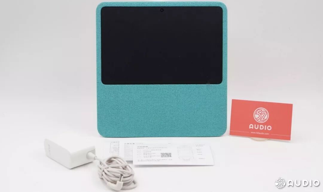

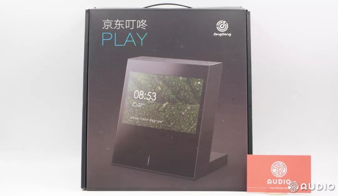

2、拆解报告:京东叮咚Play智能音箱
我爱音频网拆解总结
体验总结:
叮咚Play智能音箱开创性的在正面引入了一块8寸的触控屏,将智能音箱的交互由单纯的语音,转变为语音、触控、视觉三合一。
软件方面:
叮咚Play采用了Android操作系统,除了常见的有声资源、影视资源、控制家电等功能外,还融合了视频通话、拍照、AR美妆等个性化功能,结合正面的8寸大屏幕,叮咚Play相比其他智能音箱,在体验上明显更加多元化。
拆解总结:
经过我爱音频网拆解团队的拆解后,叮咚Play搭载了一颗英特尔凌动X5系列处理器,性能上相对更加可靠。
顶部采用8麦克风拾音,效果出色,并且内置扬声器采用铷铁硼材质,阻抗为4Ω,左右各一个,形成对称发声设计,排在配合后面的低音辐射器,在音质方面表现上佳。
但这都不是重点,叮咚Play最核心的无疑还是正面那块8英寸的触控屏,它直接决定了整个音箱的ID设计和我们的使用方式。

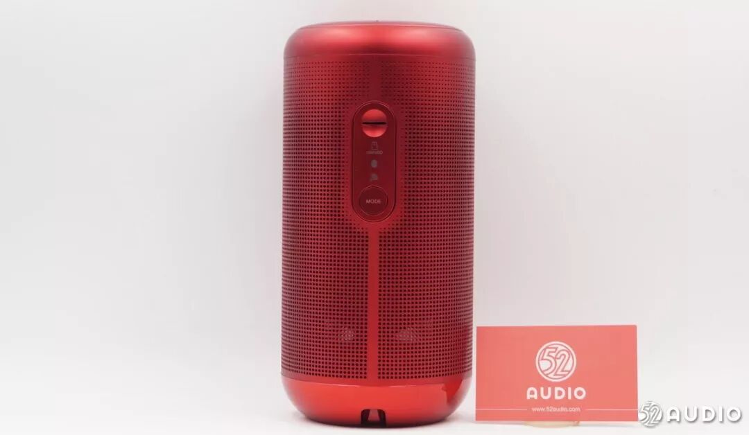

1、拆解报告:小豹AI音箱
我爱音频网拆解总结
体验总结:
抛开硬件本身,仅从听感上来说小豹AI智能音箱的音质非常出色,在音质环节是明显优于其他同类产品的。高音表现高亢不刺耳,低音浑厚有力,整体层次感比较丰富,给人一种强而不散的感觉。内容资源方面,小豹AI音箱搭载猎户语音OS操作系统,目前已经接入诸多主流平台的内容供用户享用,也能够支持一定数量的智能家居产品。
拆解总结:
既然号称是智能音箱界的音质担当,经过我爱音频网的拆解之后,确实在硬件层面做到了在同类产品中比较优秀的水准。目前同类产品往往只内置一个高音喇叭和一个低音辐射器,而且小豹AI音箱共内置了5个喇叭单元,这一点非常优秀,从音质表现上就可以证明这一点。

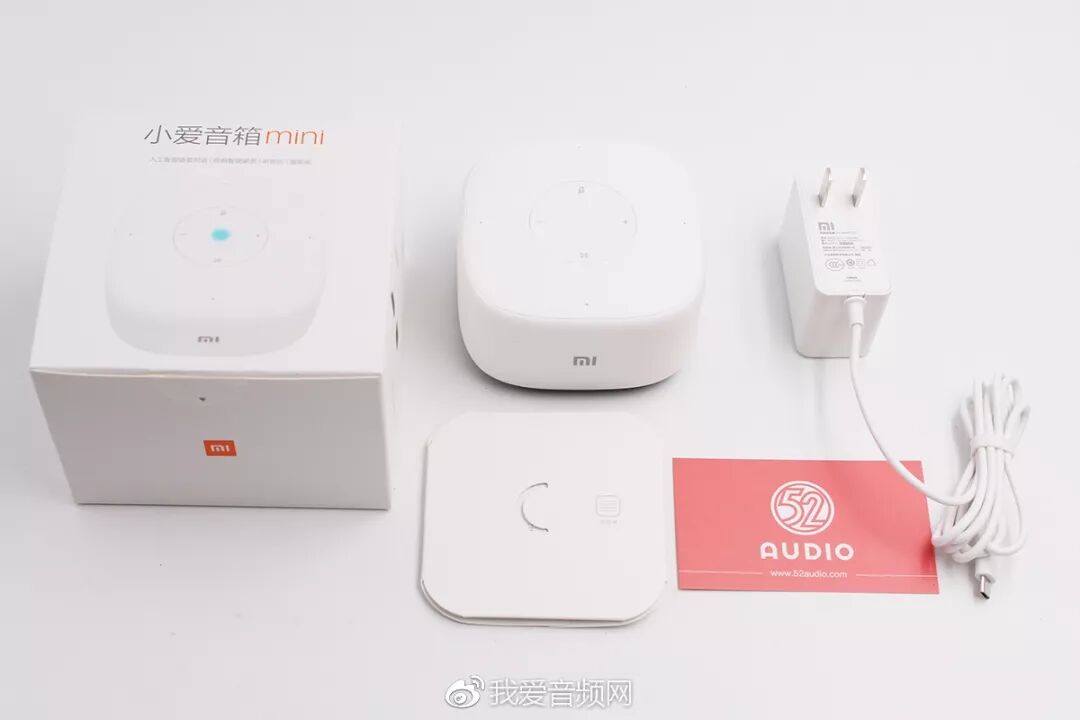

1、169元赚了!小米小爱智能音箱mini深度拆解
我爱音频网拆解总结
值得肯定的是,小爱音箱mini拥有小巧便携的体形以及简洁精致的外观设计,而这些几乎都是当代年轻人最看重的一点。另外,即使售价仅169元,但从产品的用料和做工上能够看得出来是足够用心,相当超值的。
做工方面:
小编拆解发现每一个装配步骤都非常严谨,比如使用双面泡沫胶密封、采用一整块铝板增强散热,使用大量螺钉确保装配强度等等。
用料方面:
采用全志R16处理器、东芝1Gb的EEPROM芯片、钰创的DDR3内存以及两颗芯智汇的AC108多麦克风阵列电路,仅一款PCB板的价格就已经不低了。

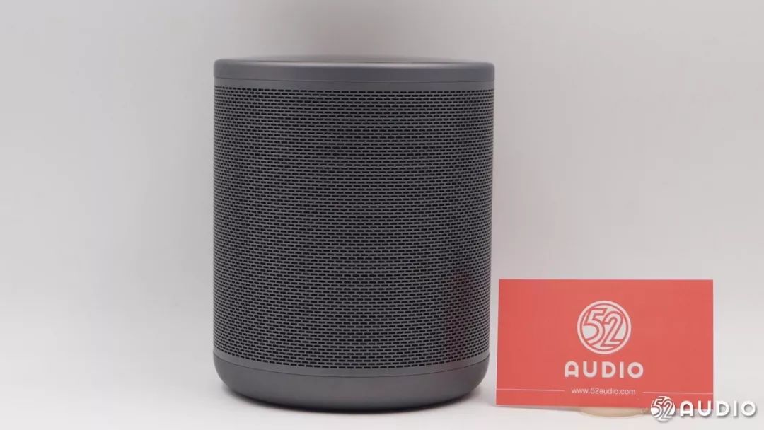

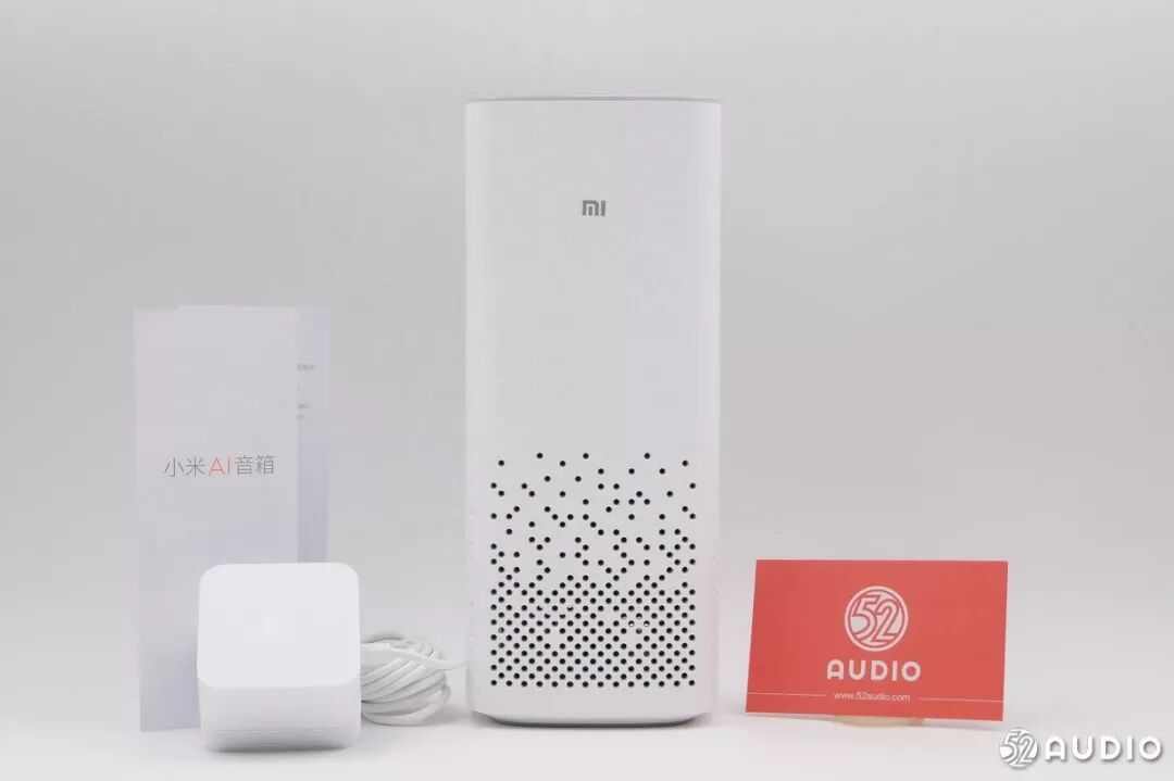

4、拆解报告:小米AI音箱
我爱音频网拆解总结
 体验总结:
小爱同学名字里的AI,也就是目前很火的人工智能,其实就是过去我们所说的智能XXXX,只不过之前的“智能”并不太智能,然后见识过小爱同学的自主学习能力之后,我们可以发现原来真正“智能”已经离我们非常近了,只不过现在我们叫他AI。
物料总结:
通过今天对小爱同学的详细解剖,我们可以看到其产品内部结构的集成度还是非常高的,为了做到如此小巧的体积,小爱同学内部采用了晶晨 Amlogic A112集成芯片,其他元器件也都是采用一线知名供应商提供,再结合其299元的售价,可以说是非常给力了。

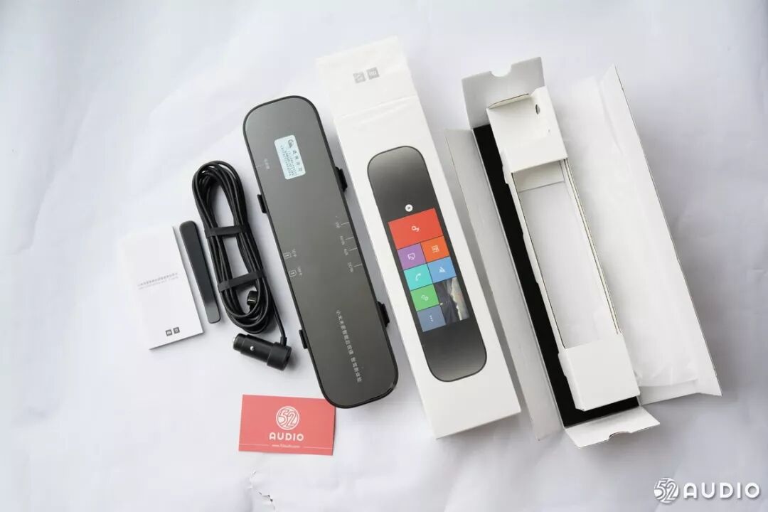

1、拆解报告:小米米家智能后视镜
体验总结:
除日常导航外,这款智能后视镜的另外一大亮点在于ADAS高级辅助驾驶功能,通过这个150°的广角镜头捕捉到的画面,系统会自动判断当前的行驶状态,例如车距和行驶路线等。系统通过判断与前车的距离,可以提示用户及时保持安全距离,当车辆偏离当前车道,系统也会做出提示方便用户安全驾驶。此外,小爱同学的加入,让自家语音识别技术的应用得到进一步拓展,也成了这款产品的另外一个差异化卖点。
拆解总结:
6.86英寸的触摸屏和MT8665芯片以及4G全网通的支持,让这款产品显得用料十足诚意满满,特别是其采用的这颗索尼IMX291图像传感器,在光线不足的环境中,也可以提供清晰的视频录制,像语音拍照、自动抓拍紧急碰撞,前后双录等,这些都是它的加分项。这款智能后视镜的车充提供USB输出,可以为其他手机等设备充电,避免传统后视镜专充专用,影响使用体验。并且电池温度检测的加入,可以避免在过热时为电池充电,延长电池寿命。

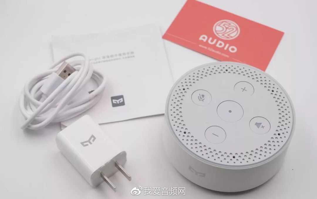

1、拆解报告:双AI系统Yeelight语音助手
我爱音频网拆解总结
这款语音助手最大特点是内置两套AI系统。
语音交互在其中所承载的戏份,更多的是用来去接受和下达指令,然后再反馈给用户,总的来说它是一个更加智能使用起来更加方便的“总开关”。

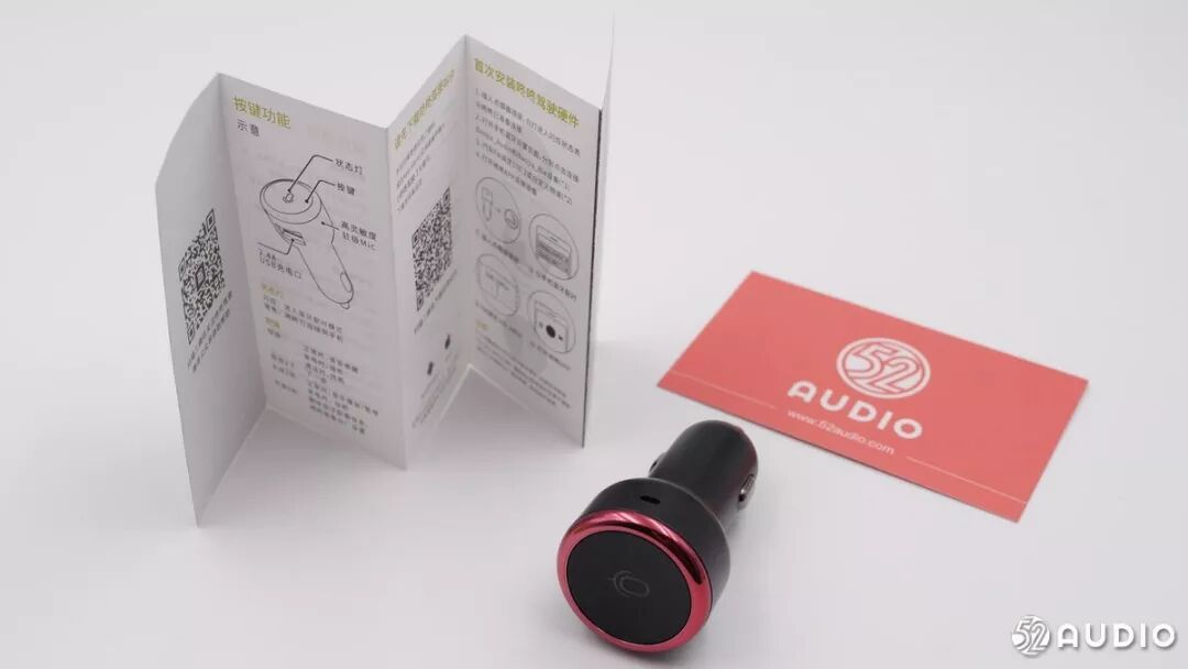

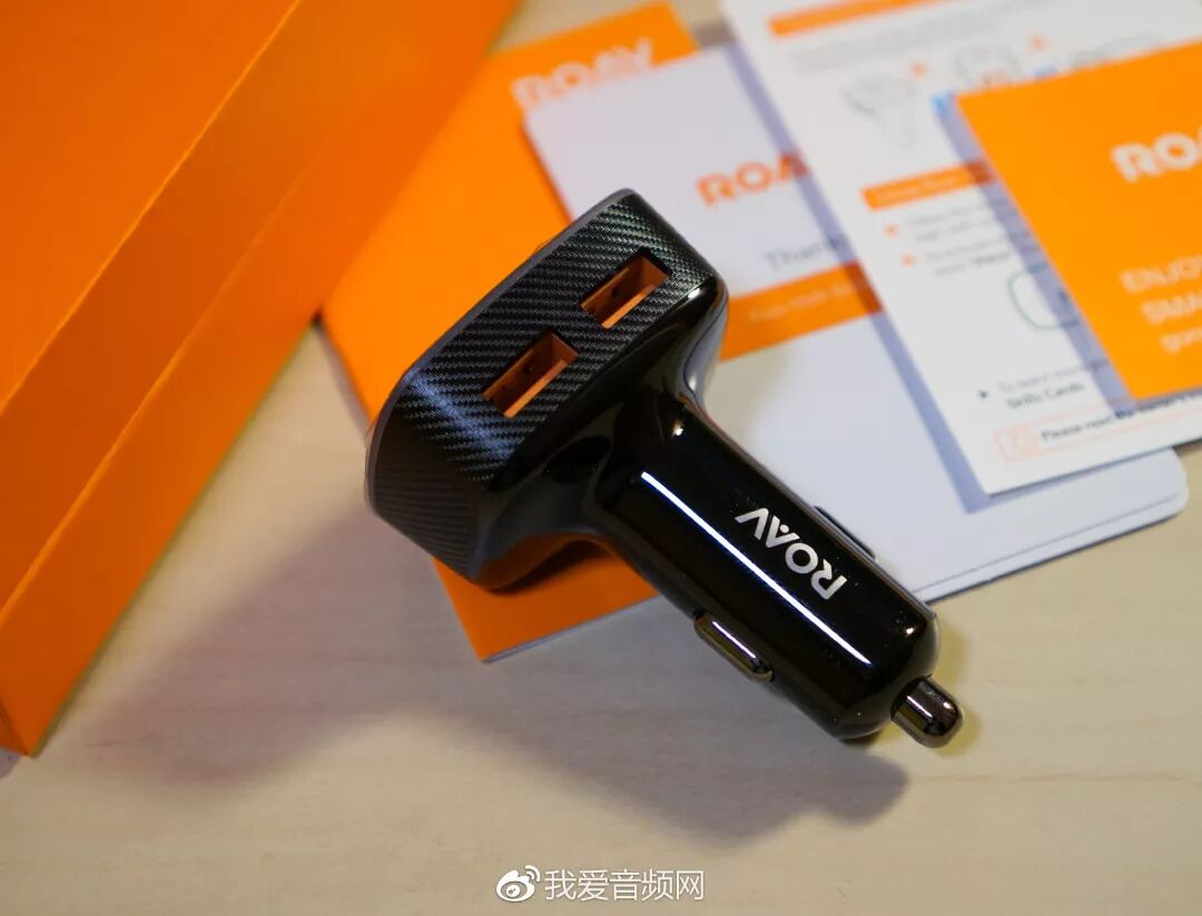

1、拆解报告:Anker Roav Viva 让你的汽车拥有Alexa
我爱音频拆解总结
创意方面:
Roav Viva让驾驶员不用手触控屏幕,只需动口就能导航、电话、播放音乐,大大提高了驾驶过程中的安全性;
跨界之作:
Roav Viva看起来像一个车载充电器,其实它是一个alexa语音助手,在不需要WIFI连接的条件下,通过手机与蓝牙,就能享受到15000 Alexa技能,让汽车遇上人工智能;
做工设计:
Roav Viva完完全全是一个耳目一新的产品,在如此小的体积里,把alexa语音模块与电源模块结合,这里面黑科技都集中在了语音模块里,复杂的电路结构体现了研发人员的用心之作。
