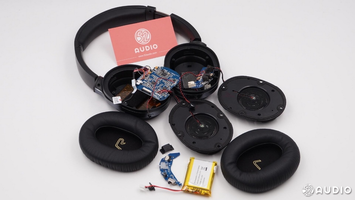

接下来开始拆解耳机,线拆开耳机的海绵耳罩部分。
拆解报告:dyplay URBAN TRAVELLER 主动降噪蓝牙耳机-我爱音频网
有一小块未被海绵覆盖的部分,下面是一层网。
从外观上看,两边耳机的布局基本一致。
这个采用螺丝固定的盖子还铺设了一层胶。
拆开两只盖子,其中一边有一块PCB,另外一边空空如也。
PCB的另一面焊接着3.5mm音频插座。
在扬声器的正面固定着一个降噪麦克风。
接下来拆开背盖,在拆解过程中发现有导线连接着背盖的某个东西。
这是一个降噪麦克风,固定在背盖上。
接下来看看主体这边,这块圆形的黑色塑料壳放置着扬声器,盖子上有L表示左耳。
撕开覆盖着主板的黑色海绵之后,可以看到一些芯片,主板上也焊接着数根导线。
拆下主板,主板背面比较干净。
拆开扬声器背罩的螺丝,可以看到参数32Ω,25mW。
主板上的ANC主动降噪开关。
丝印RBASW7的IC,作用不详。
调节灵敏度的电位器。
6.3V47μF钽电容。
无标单片机。
ams AS3415有源的主动降噪解决方案,AS3415的总谐波失真率通常仅为0.004%,信噪比高于110dB(在32欧负载、34mW输出情况下 )。标准情况下,AS3415能够降低95%的噪音。
丝印AM的晶体管。
来看看R耳机这边,主板布局有所不同。
有一个部分被白色密封胶固定在侧壁内。
拆出来看到是通话麦克风。
去掉黑色的固定胶带可以看清楚主板全貌,无线模块是独立焊接在主板上的。
主板背面焊接着电池的导线,还分布着大量测试点。
拿开右耳机的主板,一颗电池藏在下面。
内置YT802035 容量500mAh锂电池。
电池上的电路保护板。
主板边缘的三个按键,对应音量键和播放暂停。
Micro USB充电接口。
圣邦威 SGM4062 输入过压过流保护芯片,防止输入过压损坏耳机。
Me7262的IC,详细资料不详。
这边是主控芯片模块,集成在一块小板上然后焊接到主板。
紧挨着主控芯片模块的是板载蓝牙天线。
这块小板上集成了丝印25LX04T的存储器,用于存储固件等信息。
这款DYPLAY耳机内置Qualcomm高通CSR8635蓝牙音频芯片,支持蓝牙4.1,支持A2DP,AVRCP,HFP,AAC等,内置Qualcomm Kalimba DSP,可以带来优质的音效。
拆解全家福。
