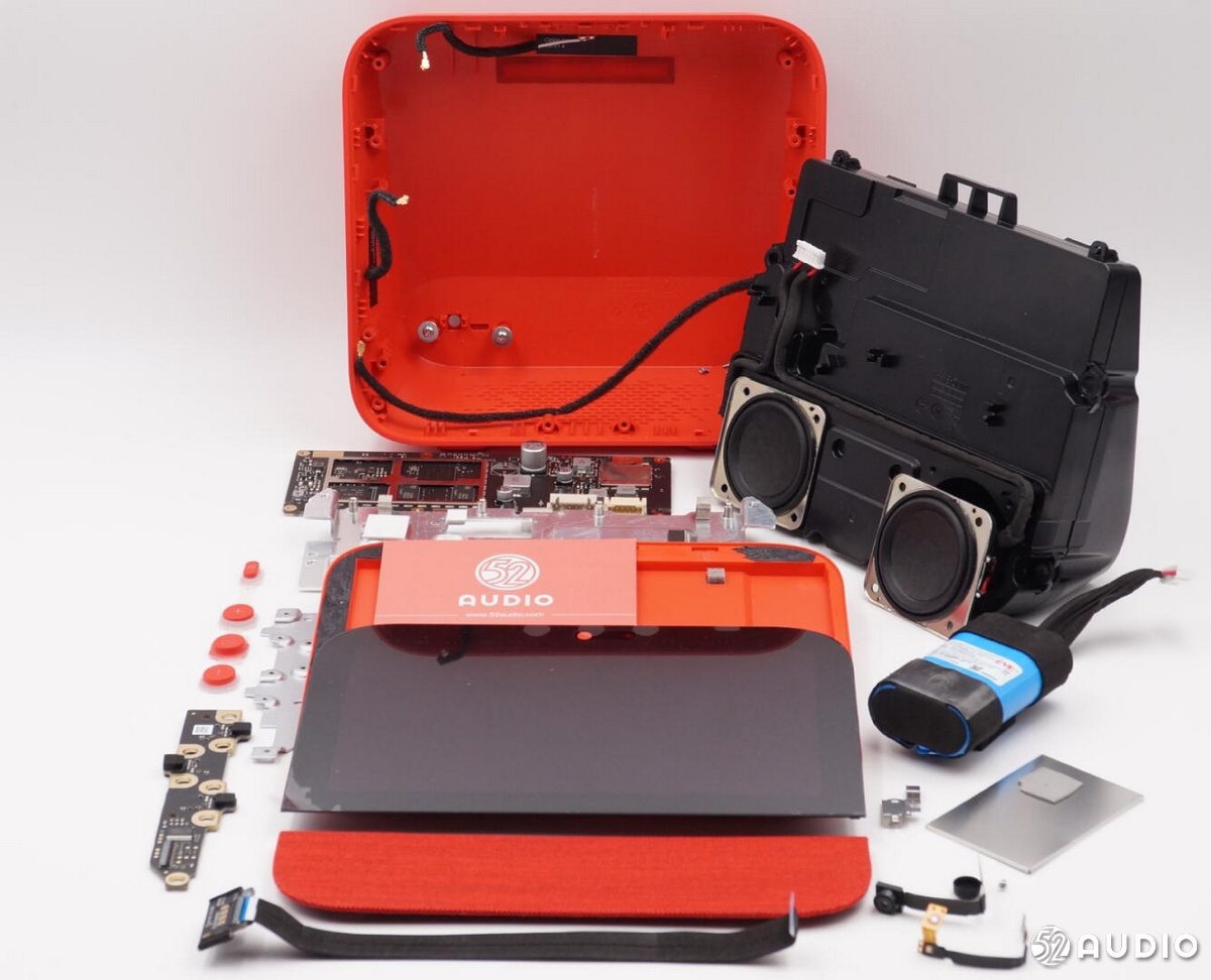

拆解全家福。
三、我爱音频网拆解总结
1、小雅Nano智能音箱采用底部单扬声器,朝下的扬声器垫起一定的高度有利于声音扩散;
2、内置猎户星空联合瑞芯微电子推出的OS1000RKAI语音芯片,该芯片是目前全球首款全链条AI语音芯片,提供了包括算法和系统在内的一站式解决方案。
