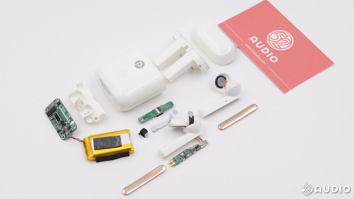

拆解报告:锤子科技Smartisan真无线蓝牙耳机-我爱音频网
Smartisan真无线蓝牙耳机 拆解全家福。
可以看出,Smartisan锤子真无线蓝牙耳机在外形设计上努力摆脱“母公司”苹果AirPods的影子。从产品包装到充电盒和耳机的设计,都比较简洁,不过也少了让人眼前一亮的东西。在触控功能上,这款耳机可以与自家手机的闪念胶囊功能联动,在相机场景下可以按下快门,可以提升用户的使用体验,这是手机品牌开发TWS耳机特有的优势。
内部电路方面,Smartisan真无线蓝牙耳机充电盒内置HOLTEK合泰HT50F32002 32位低功耗单片机,支持开盖即连;耳机采用风洞 WT230 高性能音频语音应用SoC,支持蓝牙5.0。耳机单元与电池之间有缓震泡棉、调音孔背面有防尘网、电池正面有绝缘纸,细节上的处理较好,做工规整。
